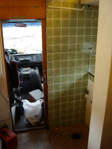

Plaquage des murs en cp okoumé de 4mm, coffrage des systèmes hydrauliques des fenêtres, du faisceau arrière ainsi que de la soute à gaz et début de structure des assises.

Bravo c'est super, facil a travailer le cp de 04mm ?

fanch69 a écrit:Bravo c'est super, facil a travailer le cp de 04mm ?
Salut fanch,
Comme je le disais dans *aménagement* tout dépend de la qualité du cp et de ce que tu veux en faire.
Pour le plaquage s'il est de bonne qualité c'est super, pour fixer dedans en dehors de la structure de base il faut oublier, ou alors tu dois tout penser à l'avance et fixer tes tasseaux par derrière autant que tu peux (si besoin est j'avais expliqué le principe dans mt1 et mt3)
Étant très limité en poids sur le notin, c'est ce que je suis obligé de faire et pour le coup, je confirme la technique est vraiment bonne.

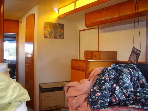

Petit Chill-out, pour le weekend, en attendant l'aménagement...
Rencontre de toute beauté avec Tiken et ça dulcinée, au festival de Daon.
Vive la tribe :mrgreen: Very Happy :mrgreen: Very Happy :mrgreen: Very Happy
Banquette du salon...
